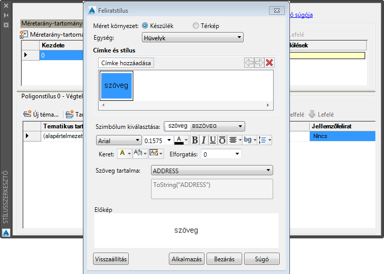

Ebben a gyakorlatban a Stílusszerkesztőt használhatja a címkék hozzáadásához a telkekhez.

A Megjelenítéskezelő lap az aktuális térkép fóliáit jeleníti meg.
Kattintson a Telkek fóliára, majd kattintson a Stílus gombra.
Kattintson a Jellemzőfelirat elem alatti cellára. Adja meg a feliratban megjeleníteni kívánt tulajdonságot és egyes stílusbeállításokat.
A feliratok megjelenítik a házszámokat a térképen szereplő telkeken.
