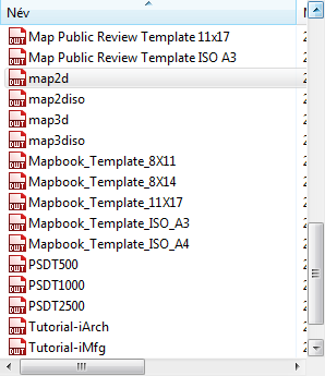

  4. A Sablon kiválasztása párbeszédpanelen jelölje ki a map2d.dwt fájlt, és kattintson a Megnyitás gombra.
    Válassza a map2d.dwt fájlt.
    Ez a fájl egy olyan AutoCAD-sablon, amelyet két dimenziós térképek használatához hoztak létre az AutoCAD Map 3D programban.
