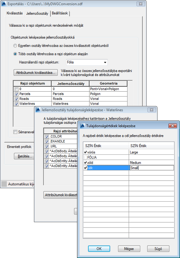

A Jellemzőosztály lapon is leképezhet AutoCAD rajztulajdonságokat az SDF jellemzőosztályokban lévő tulajdonságokra. Ha színnel, vonalvastagsággal vagy vonaltípussal jelölte egy fólia objektumjellemzőit, képezze le ezen tulajdonságokat a jelölt jellemzőkre. Ebben a rajzban színt képez le egy vízvezetékméretre. Leképezheti mindegyik vízvezetékszínt egy-egy különálló jellemzőtulajdonságra.
Ehhez a feladathoz szükség lesz a DWGMap.dwg térképre, melyet az 1. Gyakorlat: Eredeti rajzfóliák vizsgálata részben már megnyitott és módosított.
Rajzi tulajdonságok leképezése jellemzőosztály-tulajdonságokká
Az exportált SDF-fájlban a SZÍN tulajdonsággal rendelkező vízvezeték objektumok ehelyett Méret tulajdonsággal rendelkeznek.
Az új Méret tulajdonság értéke szöveg karakterláncból áll.
Határozza meg, mit jelentenek az egyes színek. A beírt szöveg karakterlánc az egyes vízvezetékek Méret tulajdonságának értéke. A vörös vonalak Nagy vízvezetékekké válnak az SDF-fájlban.
| Szín | Méret |
| Vörös | Nagy |
| Zöld | Közepes |
| Kék | Kicsi |
Képezze le a .SZÍN tulajdonság értékeit a jellemzőosztály-tulajdonságokra.
