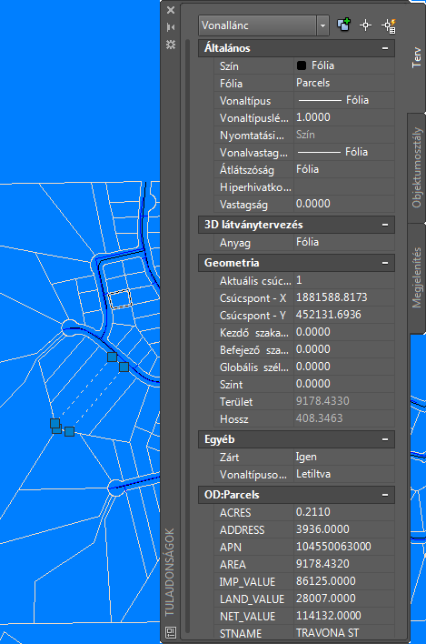

A DWG-fájl rajzfóliái az új séma jellemzőosztályaivá válnak. A rajzban lévő objektumadat-tulajdonságok határozzák meg az egyes jellemzőosztályok tulajdonságait. A Tulajdonságok palettával tekintheti meg az objektumadatokat.
Ehhez a feladathoz szükség lesz a DWGMap.dwg térképre, melyet az 1. Gyakorlat: Eredeti rajzfóliák vizsgálata részben már megnyitott és módosított.
Az objektumadat-mezők megtekintése
Használja a Nézet lapon lévő nagyítási parancsokat.
Paletták
Tulajdonságok lehetőségre. A rózsaszín vonalláncok olyan telkeket jelölnek, amelyek objektumadatai címhez, területhez, értékhez stb. kapcsolódnak.
A kiválasztott vonallánctól függően különböző adatok jelenhetnek meg.
A vörös vonal egy vízvezetéket jelöl. Figyelje meg, hogy ezen vonal színe nem Fólia. A fólián különböző színnel vannak jelölve a vízvezetékek egyes típusai. Ebben az esetben ez méretet jelöl. A vörös vízvezetékek átmérője 26 és 48 hüvelyk között van.
A zöld vonal is vízvezeték, de más méretű. A zöld vízvezetékek átmérője 13 és 24 hüvelyk között van. A kék vízvezetékek átmérője 1 és 12 hüvelyk között van.
A Tulajdonságok paletta a „Nincs kijelölés” szöveget jeleníti meg a legfelső mezőben, ha egy objektumot sem jelöl ki.
