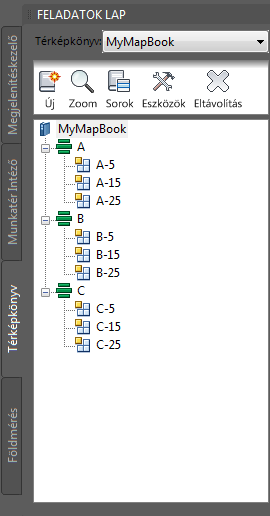

A térképkönyv létrehozásakor a szelvények a Feladatok lapon szerepelnek, és egy elrendezés lap jelenik meg mindegyik szelvényhez.
Mindegyik betű a szelvények egy sorát jelzi, alattuk pedig a sor számozott szelvényei láthatók
Egy elrendezés lap jön létre mindegyik térképkönyv szelvényhez
