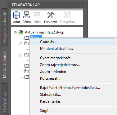

Ebben a gyakorlatban a kaliforniai Redding város rajzát nyitja meg. Három forrásrajzot csatol, amelyek telek-, csatorna- és szennyvízadatokat tartalmaznak. Bár a rajzok csatolva vannak, nem jelennek meg objektumok, amíg el nem végez egy Gyors megtekintés vagy Előnézet módú lekérdezést.
Ha csatlakozott az internethez, indítsa el a videót, amelyben megtekintheti, hogyan csatolhat rajzokat. Az eljárás lépéseit megtalálja a videó alatt. |
Rajzok csatolása
Csatoljon rajzokat a Feladatok lap Munkatér Intéző lapjáról.
A telek-, csatorna- és szennyvízrajzok most a Redding.dwg fájlhoz vannak csatolva, de még nincsenek hozzáadva rajzi objektumok.
A gyakorlatok folytatásához lépjen tovább a 2. Gyakorlat: Csatolt adatok előnézetete (Gyorsnézet) részre.
