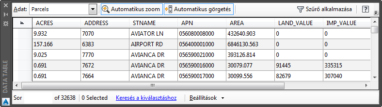

Telekfólia hozzáadása a térképhez
parancsra.Megjelennek a telkekkel kapcsolatos adatok, de ez nem tartalmazza a tulajdonossal kapcsolatos adatokat.
Megjelennek a Telkek fóliához társított adatok.

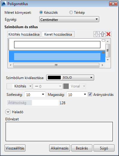

A telkek stilizálása a térképen
Módosítsa a telek fólia előterének átlátszóságát.
A telek fólia a felületre van vetítve. Mivel átlátszó, láthatja az alatta lévő felületet.
