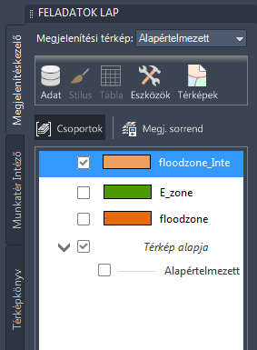

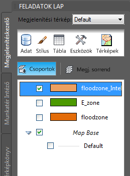

A térkép most megjeleníti a két eredeti fóliát, valamint az átfedést jelző új fóliát.
Az átfedésen kívül rejtsen el minden fóliát.
