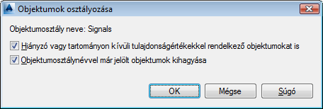

  3. Kattintson a jobb gombbal kattintson a Jelek objektumosztályra a Munkatér Intézőben a Feladatok lapon, majd kattintson az Objektumok osztályozása lehetőségre.
    Osztályozza a kijelölt objektumokat, ha megfelelnek az objektumosztály feltételeinek.
  4. Hagyja mindkét jelölőnégyzetet bejelölve az Objektumok osztályozása párbeszédpanelen, és kattintson az OK gombra.

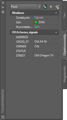

  6. Nyomja le ismét az Esc billentyűt a kijelölés törléséhez, majd kattintson egy jelre a kijelöléséhez.
  7. Kattintson a jobb gombbal a kijelölt jelre, és kattintson a Tulajdonságok parancsra.
  8. A Tulajdonságok palettán kattintson az Objektumosztály fülre, és vizsgálja meg a tulajdonságokat.
    Vizsgálja meg a Jelek objektumosztály tagjainak tulajdonságait.
