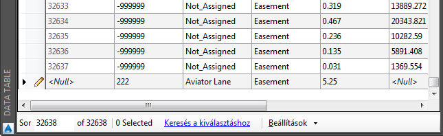

Adja meg a telekkel kapcsolatos információkat az Adattábla ablakban.

Ha az Adattábla kis méretű vagy rögzítve van, a megjelenítéséhez kattintson a Megjelenítés/Elrejtés ikonjára. Görgessen le az Adattábla aljára az új bejegyzés megtekintéséhez.
Tekintse meg a többi bejegyzést annak megállapításához, hogy milyen érték megadása logikus az adott oszlopban. A telek tulajdonságainak módosítása automatikusan lefoglalja a telket.
Az eredeti adatforrás a módosításoknak megfelelően frissül.
Létrehozott egy új telket, és frissítette a telekadatokat a változásoknak megfelelően.
Új Adattábla bejegyzés
