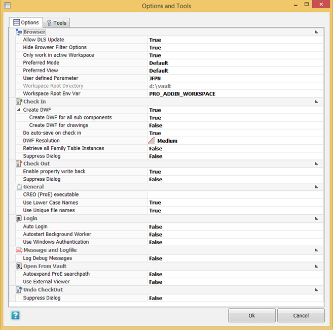

A Pro/ENGINEER beállítások megadása a Beállítások és eszközök párbeszédpanelen történik.
A legtöbb beállítás egyértelmű; azokat, amelyek további magyarázatot igényelnek, itt írjuk le.
Áttekintő
DLS frissítés engedélyezése
– Töltse le a kiválasztott fájlt; lehetővé teszi, hogy lecserélje a memóriába az áttekintőből betöltött fájlt. Ennek a beállítása Igaz kell, hogy legyen ahhoz, hogy megengedje azon fájlok frissítését, amelyek helytelenül, soron kívül módosultként jelennek meg.
- Az áttekintő szűrési beállításainak elrejtése – Amikor a beállítása igaz, a felhasználó nem láthatja a váltást a munkaterületen, illetve a munkamenetben.
Munka csak az aktív munkaterületen
– Kizárólag az aktív munkaterület tartalmának megjelenítése és keresése. A teljesítmény növelése érdekében állítsa igazra.
- Előnyben részesített mód:
- Munkaterület mód – Az összes fájl számításba vétele és megjelenítése a munkaterületen.
- Aktív objektum mód – Kizárólag a jelenleg a memóriában lévő fájlok számításba vétele és megjelenítése.
- Testreszabott nézet:
- Listanézet – Megjeleníti a fájlok listáját.
- Tervezési nézet – Más néven mappanézet; megjeleníti a fájlokat a mappastruktúrában.
Felhasználói paraméter
– Adja meg egy Pro/ENGINEER paraméter (EXE-kapcsoló) nevét, amely látható lesz a bővítmény párbeszédpanelein.
Munkaterület gyökérkönyvtára
– Munkaterület mappájának útvonala. Ennek meg kell egyeznie a következő rendszerváltozóval: PRO_ADDIN_WORKSPACE.
Munkaterület gyökér környezeti változója
– Az Ön környezeti változója. A változóban szereplő mentett útvonal megfelel az Ön Munkaterület mappájának, ahol az összes munkaterületet tárolja.
Leadás
DWF létrehozása minden részalkotóelemhez
– DWF jön létre a szülőhöz és minden függőséghez a leadáskor.
DWF létrehozása
– Ha hamis, a leadáskor jön létre DWF. Ha igaz, az egyes ProE mentési műveletekkor jön létre DWF.
- DWF létrehozása minden részalkotóelemhez – Engedélyezi DWF létrehozását az összes referenciához a leadáskor.
- DWF létrehozása rajzokhoz – Engedélyezi DWF létrehozását a rajzokhoz a leadáskor.
- Automatikus mentés a leadáskor – Automatikusan ment minden függőséget a leadáskor.
DWF felbontás
– A létrehozott DWF-fájlok felbontásának megadása. A kisebb felbontású fájlok geometriája kisebb mértékű szemcsésséggel rendelkezik a felületek húrmagasságára és szögvezérlésére nézve, és a fájlok sokkal kisebbek. A nagy felbontású fájlok geometriája nagyon pontos, de a fájlok nagyobbak.
| Alacsony felbontás, a fájl mérete 100 KB
Nagy felbontás, a fájl mérete 900 KB
Család táblázat minden példányának lekérése
– A család táblázat minden példányának lekérésére sor kerül fájl megnyitásakor. Állítsa be a Hamis értékre, ha nagyméretű általános fájlokat kezel. Állítsa be az Igaz értékre, ha beágyazott családokat ad hozzá vagy szerkeszt.
Párbeszédpanel letiltása
– A Leadás párbeszédpanel letiltása.
Lefoglalás
Tulajdonság visszaírásának engedélyezése
– A módosított tulajdonságok automatikus frissítése a lefoglaláskor.
: Letiltja a Lefoglalás párbeszédpanelt.
Általános
CREO (ProE) futtatható fájl
: A Pro/ENGINEER futtatható fájl elérési útvonala.
Kisbetűs nevek használata
: A fájlnevek kisbetűsen szerepelnek.
Egyedi fájlnevek használata
: Megadja, hogy minden fájlnak egyedi névvel kell rendelkeznie, még akkor is, ha különböző mappákban vannak. Ha ezt hamisra állítja, több fájlt is menthet ugyanazzal a névvel a Vault tárban lévő különböző mappákba. Ebben az esetben a fájlok azonosítása a nevük és elérési útvonaluk segítségével történik.
Bejelentkezés
Automatikus bejelentkezés
: Bejelentkezés a Vault tárba az indításnál.
Háttérben futó folyamat automatikus indítása
: Általában a Hamis értékre van állítva a teljesítmény optimalizálása érdekében.
Windows-hitelesítés használata
: Bejelentkezés Windows felhasználóneve és jelszava segítségével.
Üzenet és naplófájl
Hibakeresési üzenetek naplója
: Üzenetküldő megjelenítése hibakeresési célokra; ezt általában a Hamis értékre állítja be.
Megnyitás a Vault tárból
ProE keresési útvonal automatikus kibontása
: A fájlok letöltése során a helye ideiglenesen hozzáadódnak az (aktuális munkamenet) keresésiútvonal-beállításaihoz; általában Igaz értékre kell állítani.
Külső megjelenítő használata
: A DWF előnézet külön ablakban nyílik meg.
Lefoglalás visszavonása
: A Lefoglalás visszavonása párbeszédpanel letiltása.
