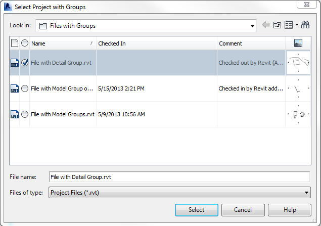

    Megnyílik a Projekt kiválasztása csoportokkal párbeszédpanel.
  3. Válasszon ki egy .rvt fájlt, majd kattintson a Kiválasztás gombra, hogy lássa, mely csoportok érhetők el.

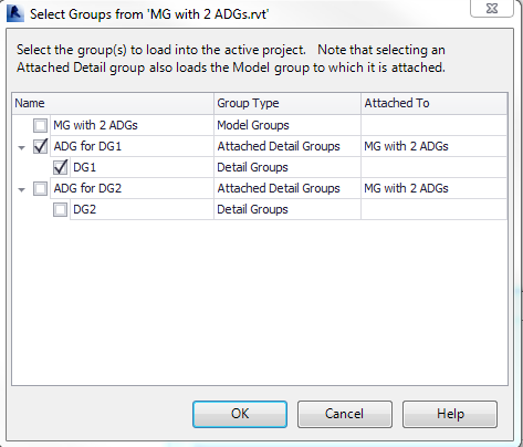

    Csoportok kiválasztására vonatkozó szabályok
      A Revit programtól eltérően itt kiválaszthatja, hogy mely csoportok kerüljenek betöltésre a Vault tárból.
    • Ha kiválaszt egy szülőcsoportot, akkor az összes gyermekcsoportot is automatikusan kijelöli betöltésre.
    • Ha egy gyermekcsoport kiválasztását megszünteti, a szülőcsoport kiválasztása automatikusan törlődik, így azt a program nem tölti be.
    • Ha a fájl rendelkezik csatolt részletcsoporttípussal, és a csoport ki van választva, akkor az összes gyermekfájl, valamint a modellcsoport is betöltődik.
    • A csoportok neve csak akkor lehet azonos egy fájlon belül, ha azok különböző csoporttípusok.
  4. Válasszon ki egy vagy több csoportot betöltésre, majd az OK gombra kattintva töltse be a kiválasztott csoportok egy példányát a jelenlegi Revit projektbe.
