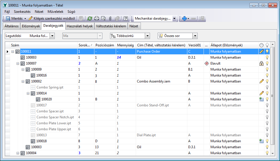

Darabjegyzék (DBJ) állapotikonok
A DBJ hatékony kezeléséhez fontos a Darabjegyzék lap ikon- és állapotbeállításainak ismerete.
Megjegyzés: A Darabjegyzék (DBJ) funkció csak a Vault Professional alkalmazásban érhető el.
Egy tétel DBJ-nézete
Állapotikonok és részletek
Ikon
Részletek
A tétel már létezik a Vault tárban.
A tétel létezik, de a sor ki van kapcsolva a DBJ-ben.
Nincs hozzárendelt tétel. A fájl egy hozzárendelt tétellel rendelkező szülő gyermeke, de a gyermekfájlhoz nincs tétel hozzárendelve.
A tételsor több sort tartalmaz, amelyek csoportosítva vannak.
A tételsor be van kapcsolva. A tétel szerepel az összes DBJ-folyamatban.
A tételsor ki van kapcsolva. A tétel megjelenik követési céllal, de nem szerepel a DBJ-folyamatokban.
A tétel szerkeszthető.
A tétel zárolt és nem szerkeszthető.
A tételt létrehozták, de még nem mentették a Vault tárban.
A tétel elavult. Újabb revíziója azonban létezhet.
A tétel nem szerkeszthető, mert egy másik felhasználó jelenleg szerkeszti a szülőfájlt.
Állapot-betűtípusok és részletek
Betűtípus
Részletek
Kék, félkövér, dőlt betűtípus.
A tulajdonságot felülírták, de a felhasználó még nem mentette a Vault tárba.
Fekete, dőlt betűtípus.
A mennyiséget a felhasználó felülírta és elmentette a Vault tárba.
Fekete, normál betűtípus.
A mennyiséget elmentették a Vault tárba.
