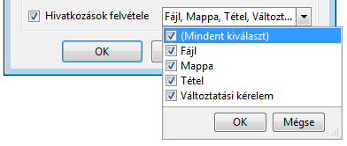

A csatolások segítségével az adatok mellékelhetők az olyan adatgyűjtési műveletek, mint a Lekérdezés/Lefoglalás, Leadás, a Lefoglalás és a Projektjelentés-készítés során. A Csatolásokkal együtt parancs a fent említett parancsok Beállítások párbeszédpaneljében található. Az egyes objektumtípusokhoz mellékelt adatok leírása alább olvasható.
Fájlcsatolásokkal együtt
Ha a kijelölés egy fájlra mutató hivatkozást tartalmaz, a célfájl meg fog jelenni a fájlgyűjtő párbeszédpanelen. A célfájl minden, az adatokra a párbeszédpanelen megadott kapcsolati beállítást (Függő objektumokkal együtt, Szülőkkel együtt stb.) betart.
Mappacsatolásokkal együtt
Ha a kijelölés egy mappára mutató hivatkozást tartalmaz, a célmappa teljes tartalma meg fog jelenni a fájlgyűjtő párbeszédpanelen. A hozzáadott adatok körét az határozza meg, hogy hogyan történik az adatok begyűjtése a célmappába. Ha a kiválasztási halmaz tartalmaz egy hivatkozást egy mappára, akkor annak adatai, illetve a gyermekmappák adatai is hozzáadásra kerülnek. A célfájl minden, az adatokra a párbeszédpanelen megadott kapcsolati beállítást (Függő objektumokkal együtt, Szülőkkel együtt stb.) betart.
Tételcsatolásokkal együtt
Ha a kijelölés tartalmaz egy hivatkozást egy tételre, akkor a párbeszédpanel alapértelmezés szerint a tételhez rendelt elsődleges csatolást fogja betölteni. A letöltésre beszerzett kapcsolódó adatokat az elsődlegesen csatolt fájl kapcsolatai határozzák meg. A mellékletek bevonásának kiválasztásával például a fájl, és nem a tétel mellékleteit veszi fel.
Változtatási kérelem csatolásokkal együtt
Ha a kijelölés tartalmaz egy hivatkozást egy változtatási kérelemre, az adatok gyűjtése ahhoz hasonlóan történik, mint egy mappára utaló hivatkozás esetén. Egy mappához hasonlóan, a változtatási kérelem az elem mesterpéldányához van csatolva és nem annak egy iterációjához, és a változtatási kérelem tartalmazhat több hivatkozást is objektumokra.
Fájlváltoztatási kérelem
Ha a hivatkozás egy fájlváltoztatási kérelem, akkor az a fájl, amelyből a változtatási kérelem létrejött, alapértelmezés szerint a kiválasztási halmaz részét fogja képezni. Minden kapcsolati beállítás alkalmazásra kerül a fájlon.
Tételváltoztatási kérelem
Ha a csatolás egy tétel változtatási kérelem, kérjük, olvassa el a fenti Tételcsatolásokkal együtt szakaszt, mivel ugyanazok a szabályok érvényesek az adatok összegyűjtésére.

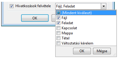

Egyéni objektumcsatolásokkal együtt
Ha a kijelölés hivatkozást tartalmaz egy egyéni objektumpéldányra (feladat, kapcsolat stb.), akkor a rendszer az egyéni objektum csatolásait használja fel az adatgyűjtés során. Az egyéni objektumok nem tartalmaznak valódi fájlokat, mappákat, változtatási kérelmeket, vagy tételeket. Az egyéni objektumok csak hivatkozásokat tartalmaznak ezekre, valamint más egyéni objektumokra.
A Vault alkalmazásban meghatározott minden egyéni objektumdefiníció meg fog jelenni a Csatolásokkal együtt lehetőségben. Minden, az egyéni objektum által tartalmazott hivatkozás követésre kerül a kiválasztás többi része alapján. Ha például a rendszergazda egy egyéni objektumot definiált Feladatok néven, és a felhasználó a Feladatok és fájlok hivatkozásait választja ki, akkor az adott feladathoz csatolt minden fájlt tartalmazni fog a letöltés.
