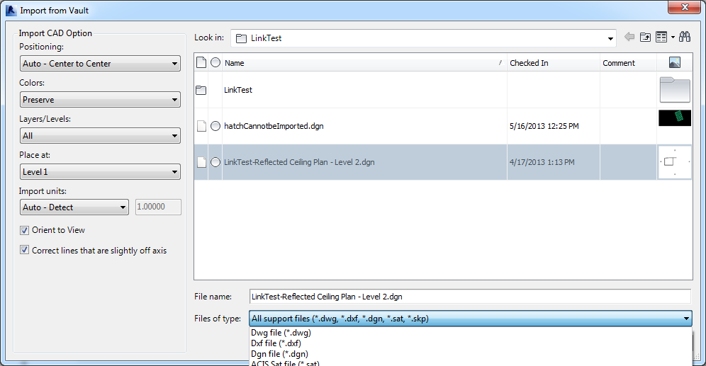

Az Importálás Vault tárból párbeszédpanel
Kiválaszthat egy fájlt a Vault tárból, hogy az aktuális Revit projektbe importálja. Az Importálás Vault tárból párbeszédpanelen az importálandó fájl elhelyezésére vonatkozó beállításokat is megadhat.

Pozíció beállítások
    Amikor egy fájlt importál az aktuális Revit projekthez, kiválaszthat egy elhelyezési beállítást.
    A következő táblázat a kiválasztáshoz elérhető pozícionálási lehetőségeket ismerteti. További információkért lásd a Importálási és csatolási lehetőségek a CAD formátumokhoz és a Revit modellekhez című részt.
