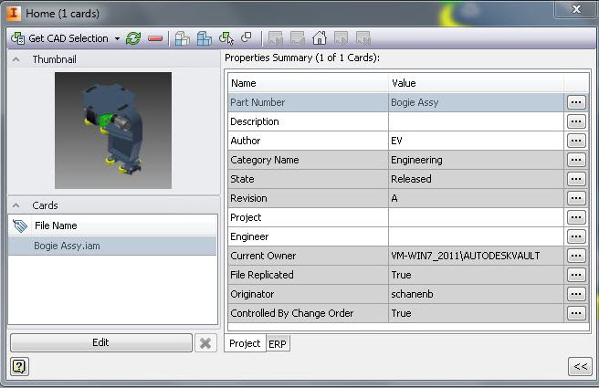

Az Adatkártyák funkció fájlokhoz vagy fájlcsoportokhoz rendelt metaadatok kényelmes és egypontos eléréssel történő összegzését teszi lehetővé. Az adatkártyákkal meghatározhatja egy fájl Vault állapotát, megtekintheti a fájl előnézeti képét, valamint áttekinthet és módosíthat tulajdonságinformációkat, mindezt anélkül, hogy ki kellene lépnie az Inventor alkalmazásból.
Ha egy alkatrész ki van választva a CAD vásznon vagy a Modell vagy Vault áttekintőlistában, a program kiemeli az alkatrészt a vásznon, a listán, és az adatkártya automatikusan frissül az alkatrészhez tartozó információk megjelenítéséhez.
Megjegyzés: Ha több alkatrészt választ ki az áttekintőlistán, a kiválasztott alkatrészek ki lesznek választva a CAD vásznon, de az adatkártya nem frissül. Egyszerre több adatkártya frissítésére vonatkozó további információhoz lásd a Kártyakötegek használata témakört.
Ehhez hasonló módon, ha egy kártyaköteg adatkártyája ki van választva, akkor az alkatrész is ki van választva a CAD vásznon és a Modell vagy Vault áttekintőlistában.

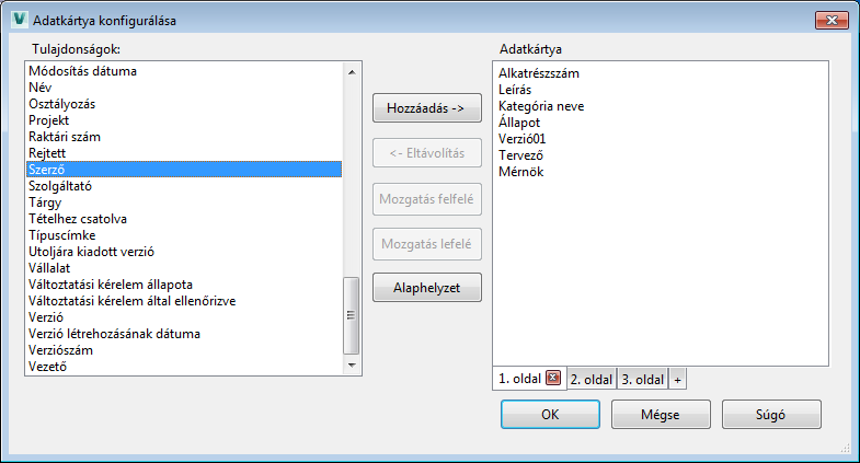

A rendszergazdák a testreszabott kezelés élménye érdekében konfigurálhatják az adatkártya elrendezést annak meghatározásával, hogy hány oldalt használjon egy adatkártya és hogy mely tulajdonságok jelenjenek meg. Az Adatkártya konfigurálása párbeszédpanel az Autodesk Vault kliensben, a Vault beállítások párbeszédpanelen található Viselkedések lapról érhető el.
