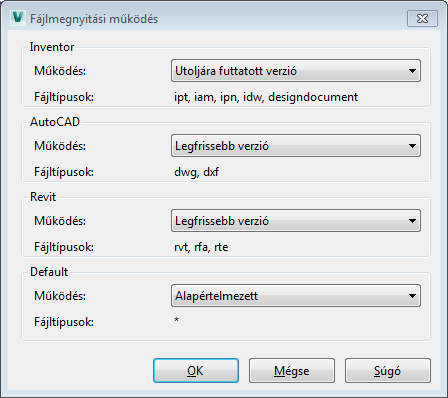

  1. A Vault Client programban válassza az Eszközök > Beállítások lehetőséget.
  2. A Fájl megnyitási viselkedés beállítások mellett kattintson a Beállítások gombra.
  3. A Fájlmegnyitási működés párbeszédpanelen konfigurálja megnyitási beállításait az egyes CAD alkalmazásokhoz.
    Megjegyzés: Nem minden beállítás érhető el minden CAD alkalmazás esetén.
    • Utoljára futtatott verzió – A CAD-fájlt a CAD alkalmazás utoljára használt verziójában nyitja meg.
    • Legfrissebb verzió – A CAD-fájlt a CAD alkalmazás legújabb verziójában nyitja meg.
    • Mentési verzió – A CAD-fájlt a CAD alkalmazás azon verziójában nyitja meg, amellyel a legutóbb mentették a fájlt.
    • Alapértelmezett – A Vault jelenlegi beállításait használja az adott CAD-fájl megnyitásához.
      • Inventor-fájlok megnyitása a Windows által meghatározott alapértelmezett alkalmazással történik.
        Például, ha egy másik alkalmazás is képes megnyitni az Inventor-fájlokat, a Windows az alapértelmezett kezelőt használja, amely alapértelmezés szerint a Vault alkalmazás az Inventor-fájlok megnyitásához.
      • Az AutoCAD-fájlok az AutoCAD legfrissebb verziójában nyílnak meg.
      • A Revit-fájlok a Revit legfrissebb verziójában nyílnak meg.
  4. Amikor végzett, kattintson az OK gombra a módosítások mentéséhez.
