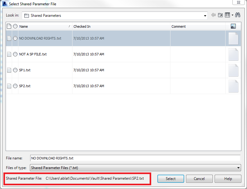

  1. Nyisson meg egy projektfájlt, majd válassza ki a Megosztott paramétereket a Revit Vault szalagon.
    A jelenleg aktív Megosztott paraméterek fájl a Kiválasztott megosztott paraméter fájl párbeszédpanel bal alsó részén jelenik meg.
  2. Válassza ki az aktiválni kívánt .txt Megosztott paraméterek fájlt és kattintson a Kiválasztás lehetőségre
    A fájl legfrissebb verziója letöltésre kerül és beállításra kerül aktív Megosztott paraméterek fájlként.
