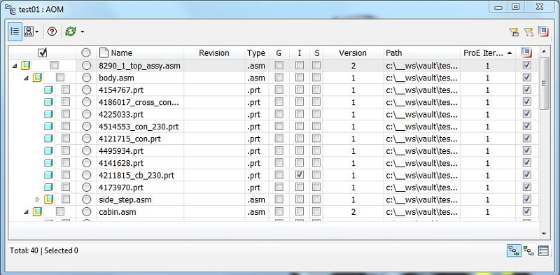

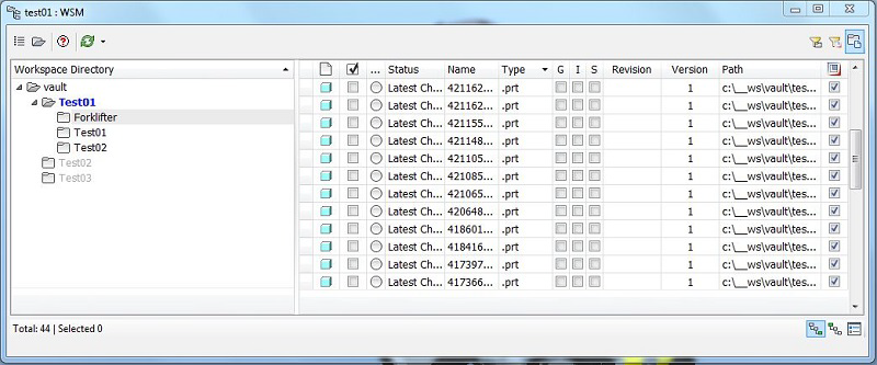

Váltás a munkaterületek és a munkamenet áttekintő
A gombok segítségével válthat a munkaterület az áttekintő
és a munkamenet áttekintőben
A munkaterület áttekintő megjeleníti a munkatér mappa szerkezetét. Az aktuális munkaterület kék színű. A ki nem jelölt sub-workspaces szürke.
Az áttekintő megjeleníti az aktuálisan betöltött fájlok a Pro / ENGINEER szoftverekhez.
