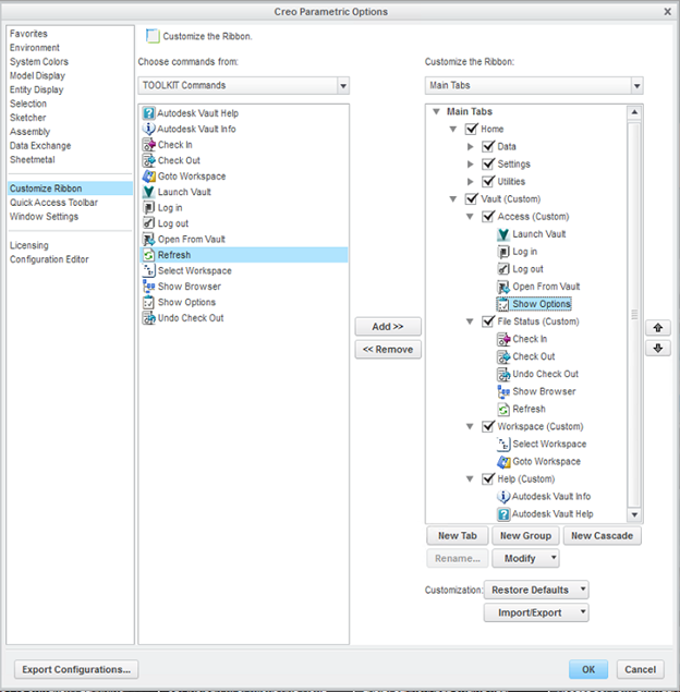

Vault vezérlők hozzáadása a szalaghoz
  1. Kattintson a jobb gombbal a Pro/ENGINEER szalagra, és válassza A szalag testreszabása lehetőséget.
  2. A Beállítások párbeszédpanel jobb oldalán, a Fő lapok alatt kattintson az Új lap lehetőségre.
  3. Nevezze át az új lapot, hogy „Vault” legyen a neve.
  4. Nevezze át az új lap alatt lévő csoportot, hogy „Elérés” legyen a neve.
  5. A párbeszédpanel közepén a Válasszon a következő parancsok közül mezőben válassza az ESZKÖZKÉSZLET parancsok lehetőséget.
  6. Vontassa a Vault indítása tételt az Elérés csoportba.
  7. Ismételje meg a lépést a következőkkel:
    • Bejelentkezés
    • Kijelentkezés
    • Megnyitás a Vault tárból
    • Beállítások megjelenítése
  8. Hozzon létre egy másik csoportot „Fájl állapota” néven, és adja hozzá a Leadás, Lefoglalás, Lefoglalás visszavonása lehetőségeket, és így tovább.
  9. Folytassa a csoportok létrehozását és a vezérlők hozzáadását a Vault szalaghoz, a következőkhöz hasonlóan.

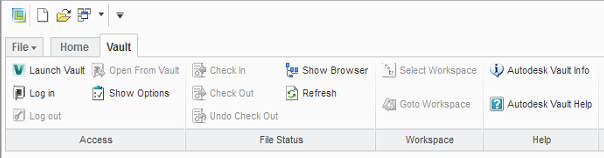

Most már léteznie kell egy Vault szalagnak a Vault Add-In for Pro/ENGINEER bővítményben, az Ön által hozzáadott vezérlőkkel.
