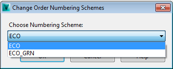

Változtatásikérelem-számozási séma módosítása
A változtatásikérelem-számozási sémák automatikusan egy nevet és/vagy számot rendelnek a Változtatási kérelem nevéhez.
  1. Válassza ki a Vault kliens Változtatási kérelem nézetét.
  2. Kattintson jobb gombbal egy változtatási kérelemre a Változtatási kérelem listában, majd kattintson a Szerkesztés gombra a változtatási kérelem definíciójának szerkesztéséhez.
  3. A változtatási kérelem definíciójában kattintson a Tallózás gombra a változtatási kérelem neve mellett a Számozási séma kiválasztása párbeszédpanel megnyitásához.
  4. A Számozási séma kiválasztása párbeszédpanelen kattintson a legördülő nyílra, és válasszon egy sémát.
  5. Kattintson az OK gombra a kiválasztás befejezéséhez.
