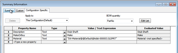

Konfiguráció szerkesztése részletek
  1. A SolidWorks, válassza ki azt a fájlt, amelynek konfigurációs adatait szerkeszteni kívánja.
  2. Válassza a Fájl > Tulajdonságokelemre.
  3. A Summary information párbeszédpanelen válassza ki a Configuration adott lapra.
  4. Az Alkalmazás területen válassza a Ez a konfiguráció (alapértelmezett ).
  5. Adja meg a közös értékeket, beleértve az elemek, például a leírás, az anyag, az a részegység összes példánya.
  6. Kattintson az OKgombra, majd nyissa meg újra a Configuration adott lapra.

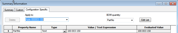

  7. Az Alkalmazás területen válasszon egy példányt.
  8. Adja meg a részletek a kiválasztott példány, például az alkatrész számát.
  9. Ismételje meg az előző két lépést minden további példányokat.
  10. Ha kitölti az összes Eset-függő részletek, válasszon egy értéket, amellyel kiszámíthatja a DBJ mennyiség jobb felső részén a párbeszédpanel; például PartNo.
  11. Kattintson az OKgombra, és mentse a fájlt, és adja hozzá a Vault tárhoz.

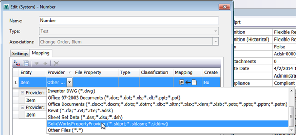

Térkép konfigurációs fájl tulajdonságok

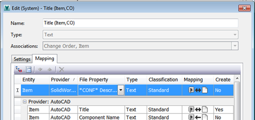

Térkép konfigurációs fájl felhasználói tulajdonságokat a fájlt az elem úgy, hogy rendelkezik a megfelelő elem és a DBJ információkat. Ezek a lépések hasonlítanak a állítsa be a SolidWorks alapvető tulajdonságleképezése témakörét.

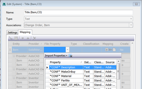

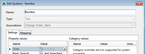

  1. Az Eszközök menüből válassza a Felügyelet Vault beállítások menüpontot. >
  2. A Viselkedések lapján kattintson a Tulajdonságokmenüpontot.
  3. A tulajdonság definíciók listából válassza ki a tulajdonságot, majd kattintson a Szerkesztésmenüpontot.
  4. A szerkesztése párbeszédpanelen válassza ki a Leképezés lapot, és kattintson a Hozzáadásgombra.
  5. A tulajdonság szolgáltató mezőben válassza ki a SolidWorksPropertyProvider.

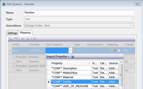

    Az új konfiguráció, új tulajdonság típusok állnak rendelkezésre az előtag a * conf *.
  6. Válassza a * conf * PartNo és kattintson az OKgombra.

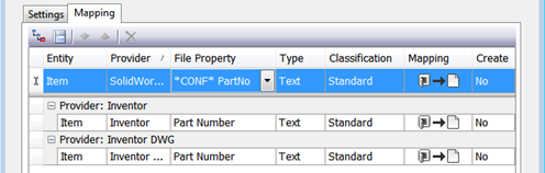

    A leképezés jön létre a fájl csak az elem és a tételszámot. A konfigurációs fájl tulajdonságok nem választható le fájlokat a konfigurációs fájlt egyetlen dokumentumban.
  7. Ismételje meg ezeket a lépéseket az elem leírása.
    Ezek a leképezések Kétirányú alapértelmezés szerint, és módosítható az elem vagy a fájlt.
  8. Folytassa a leképezési bármely más szükséges értékeket.

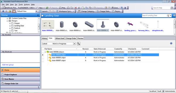

Egy konfiguráció alkatrész
  1. Indítson el egy új összeállítást, SolidWorks.
  2. Töltse le a konfigurációs fájlt a Vault tárból a helyi meghajtón, a Vault Explorer használatával.
  3. Beilleszt egy alkatrészt a konfigurációs fájl a helyi lemezen.
  4. Válassza ki a példányt kíván használni, és helyezze el az összeállításban, például 100-003-150.
  5. Adjon hozzá további fájlokat, majd mentse el és adja le a Vault tárba.
  6. Az „ A” lap az összeállítás, láthatja, hogy a mintakeresztszelvény nem referencia konfigurációs példány 100-003-150, hanem a konfigurációs fájlt az alapértelmezett nevet.
    Nincs konfiguráció példány generált külsőleg; az összes fájlreferencia pontot az adott részegység fájlt.

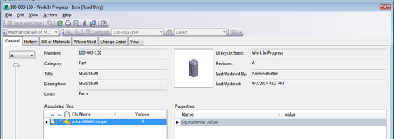

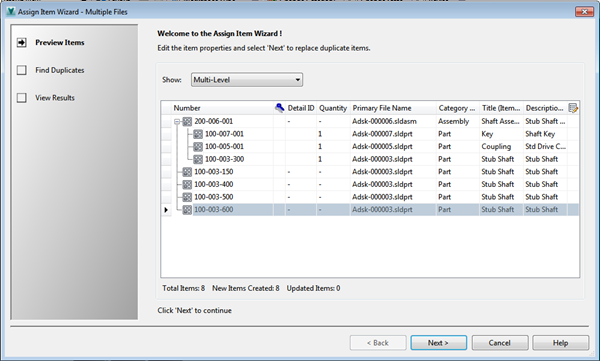

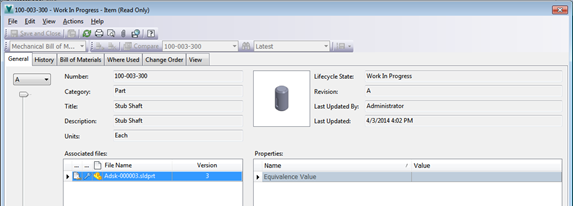

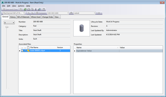

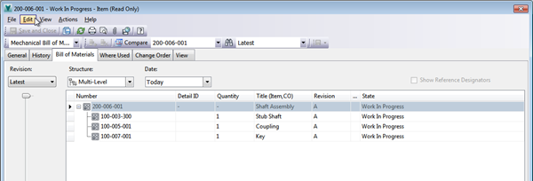

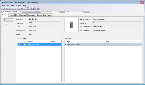

Tétel hozzárendelése a konfigurációs fájl
Ha egy összeállítást a Vault tárban, amely egy példányának egy konfigurációs fájlt, hozzárendelhet egy elemet a konfigurációs fájlt.
  1. A Vault Explorer ablakban kattintson a jobb gombbal az összeállítási fájlt.
  2. Válassza a Tétel hozzárendelése.
    A Vault létrehoz egy tételt egy darabjegyzék a CAD fájlt.
