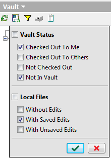

A Vault böngésző szűrése
A Vault böngészőben szereplő fájlok szűréséhez nyissa meg a Szűrő menüt.
- Amennyiben csak az Ön által jelenleg lefoglalt fájlok listáját szeretné megjeleníteni, válassza a Számomra lefoglalva lehetőséget.
- Amennyiben csak a más felhasználók által lefoglalt fájlokat szeretné megjeleníteni, válassza a Más felhasználók által lefoglalva lehetőséget.
- Amennyiben csak az olyan fájlokat szeretné megjeleníteni, melyeket sem Ön, sem mások nem foglaltak le, válassza a Nincs lefoglalva lehetőséget.
- Amennyiben csak azokat a fájlokat szeretné megjeleníteni, melyek jelenleg nincsenek a Vault tárban, válassza a Nincs a Vault tárban lehetőséget.
- Amennyiben csak azokat a fájlokat szeretné megjeleníteni, melyek nem lettek helyileg szerkesztve, válassza a Szerkesztések nélkül lehetőséget.
- Amennyiben csak azokat a fájlokat szeretné megjeleníteni, melyek helyileg szerkesztve lettek és el lettek mentve, válassza a Mentett szerkesztésekkel lehetőséget.
- Amennyiben csak azokat a fájlokat szeretné megjeleníteni, melyek helyileg szerkesztve lettek, de még nem lettek elmentve, válassza a Nem mentett szerkesztésekkel lehetőséget.
A Vault állapota vagy a Helyi fájlok lehetőségeket is választhatja, ezzel az adott kategóriába tartozó összes opciót kijelöli.
