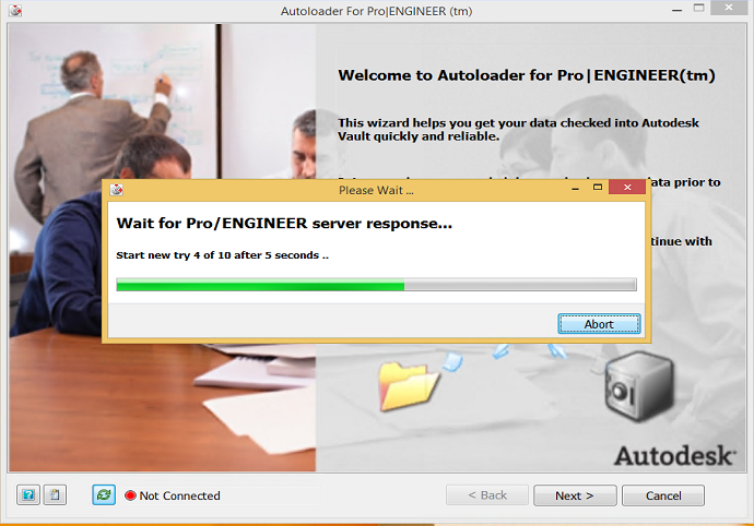

Pro/ENGINEER-fájlok betöltése egy Vault tárba
  1. Indítsa el az Autoloader for Pro/ENGINEER alkalmazást.
  2. Győződjön meg arról, hogy az Autoloader csatlakozik-e a Pro/ENGINEER alkalmazáshoz.
  3. A csatlakozás állapota az Autoloader párbeszédpanel bal alsó sarkában jelenik meg.
    1. A bal alsó sarokban kattintson a frissítés lehetőségre a csatlakozási kísérlethez.
    2. Lásd: Felhasználói beállítások megadása, ha hibák lépnek fel a Pro/ENGINEER alkalmazáshoz való kapcsolódás során.
