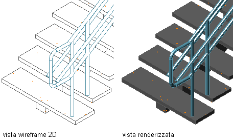

AutoCAD Architecture consente di assegnare materiali ad una ringhiera. Tali materiali vengono visualizzati nelle viste wireframe e ombreggiata o dopo il rendering. Hanno impostazioni specifiche per i componenti fisici di una ringhiera, come i vari tipi di guide e pali e il balaustro. Ad esempio, si potrebbe creare una ringhiera di legno con corrimano e guida inferiore in acciaio inossidabile.
Ringhiere in viste renderizzate e modello wireframe 2D
AutoCAD Architecture fornisce diversi materiali per le più comuni finalità di progettazione, incluse impostazioni per le ringhiere. Tali materiali predefiniti possono essere utilizzati direttamente o modificati in base alle specifiche esigenze di progetto. È possibile inoltre creare ex novo dei materiali personalizzati.
