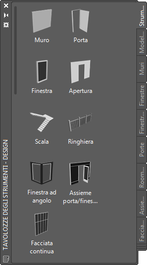

Gli strumenti forniti con AutoCAD Architecture consentono di posizionare velocemente le aperture selezionando uno strumento Apertura con un determinato stile e altre proprietà predefinite. È possibile utilizzare le impostazioni di default di uno strumento oppure modificare qualsiasi proprietà non controllata dallo stile. È inoltre possibile utilizzare gli strumenti Apertura per creare nuove aperture applicando proprietà a porte, finestre e assiemi porta/finestra esistenti.
Tavolozza degli strumenti contenente lo strumento Apertura
Le tavolozze degli strumenti di default nell'area di lavoro contengono uno strumento Apertura di esempio che è possibile utilizzare e personalizzare in base alle esigenze. Inoltre, i seguenti cataloghi forniti con il software contengono strumenti Apertura da aggiungere alle tavolozze degli strumenti:
Le tavolozze personalizzate create dall'amministratore CAD o da altri utenti possono anche contenere strumenti Apertura con proprietà personalizzate per i propri progetti o standard di lavoro.
