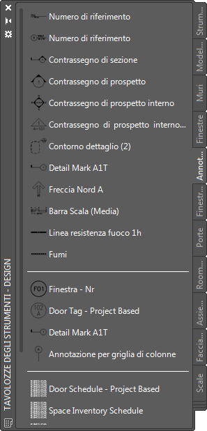

Tavolozze degli strumenti contenenti strumenti Etichetta di elevazione
Le tavolozze degli strumenti di default dell'area di lavoro contengono degli strumenti Etichetta di elevazione di esempio che si possono utilizzare e personalizzare a piacere. Inoltre, i seguenti cataloghi forniti con il software contengono altri strumenti di questo tipo da aggiungere alle tavolozze degli strumenti:
È possibile che le tavolozze personalizzate create dall'amministratore CAD o da altri utenti contengano anche gli strumenti Etichetta di elevazione con le definizioni di blocco multivista e le proprietà personalizzate per i propri progetti o standard aziendali.
