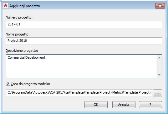

Definizione del progetto modello nella finestra di dialogo Aggiungi progetto. Tale operazione può essere eseguita solo in questo momento. Quando il nuovo progetto viene creato, le impostazioni e il file del progetto modello specificato vengono copiate nel progetto.
