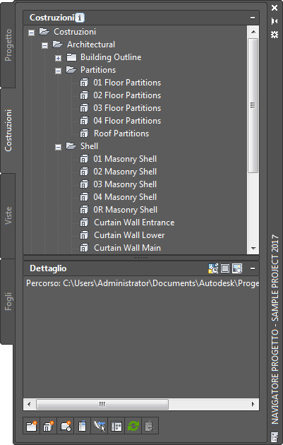

Tutti i disegni del progetto vengono visualizzati e organizzati nel Navigatore progetto.
Navigatore progetto in AutoCAD Architecture
A seconda della relativa funzione nel progetto, i disegni vengono classificati in base a diverse categorie:
Costruzioni
Le costruzioni contengono la geometria che rappresenta l'edificio. Ognuno di questi file di disegno contiene una parte distinta dell'edificio complessivo. Ogni piano dell'edificio dovrebbe essere rappresentato da almeno una costruzione. Se l'edificio è grande e complesso, è possibile creare ciascun piano a partire da più costruzioni, ad esempio una costruzione per il layout dei muri, una per le postazioni di lavoro e l'arredamento e una per gli infissi.
Costruzione del primo piano

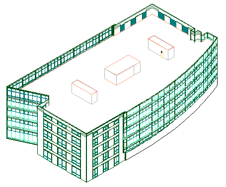

Viste
Le viste sono disegni assemblati da più costruzioni, che forniscono una visualizzazione specifica dell'edificio. È ad esempio possibile creare un disegno della vista per un singolo piano contenente le costruzioni per muri, arredamento e infissi. Un altro disegno della vista potrebbe invece contenere l'intero modello dell'edificio con tutti i piani in una vista 3D. Esistono inoltre disegni della vista particolari per i dettagli, le sezioni e i prospetti.
Vista 3D dell'intero edificio
