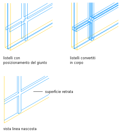

    Convertire le intersezioni dei listelli in angoli In Listello, selezionare Posiziona giunti.
    Convertire tutti i listelli in un corpo con i giunti posizionati In Listello, selezionare Converti in corpo.
    Impostazione del posizionamento dei giunti fra i listelli
    Conversione di listelli in un corpo

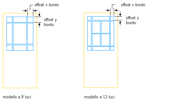

  12. Per specificare la distanza orizzontale dei listelli dai bordi del vetro, immettere un valore per Offset X bordo.
  13. Per specificare la distanza verticale dei listelli dai bordi del vetro, immettere un valore per Offset Y bordo.
    Definizione degli offset X e Y dei bordi
