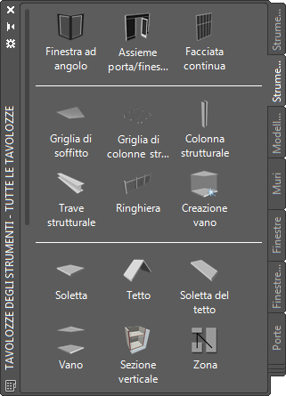

In AutoCAD Architecture è possibile posizionare i tetti velocemente selezionando uno strumento Tetto con uno stile specifico e altre proprietà predefinite. È possibile utilizzare le impostazioni di default di uno strumento oppure modificare qualsiasi proprietà non controllata dallo stile. I tetti creati possono essere ad inclinazione singola o doppia oppure di tipo spiovente. È inoltre possibile utilizzare gli strumenti Tetto per la creazione di nuovi tetti applicando le proprietà degli strumenti a polilinee e muri esistenti.
Tavolozza degli strumenti contenente lo strumento Tetto
Le tavolozze degli strumenti di default dell'area di lavoro contengono degli esempi di strumenti Tetto che si possono utilizzare e personalizzare a piacere. Inoltre, i seguenti cataloghi forniti con il software contengono gli strumenti Tetto da aggiungere alle tavolozze degli strumenti:
È possibile che le tavolozze personalizzate create dall'amministratore CAD o da altri utenti contengano strumenti Tetto con proprietà personalizzate per i propri progetti o standard aziendali.
