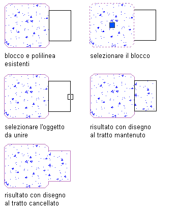

Per unire polilinee chiuse, cerchi, tratteggi, poligoni AEC, estrusioni di elementi massa, vani o blocchi contigui in un unico oggetto con contorno chiuso o in un'unica entità disegno al tratto, attenersi alla procedura indicata di seguito.
. Tutti i disegni al tratto e/o gli oggetti selezionati vengono uniti in una singola entità del tipo selezionato per primo. Ciò significa che se al passo 1 è stato selezionato un poligono AEC mentre al passo 3 è stato selezionato un oggetto vano, l'entità risultante sarà un poligono AEC.
Unione di una regione con un blocco
