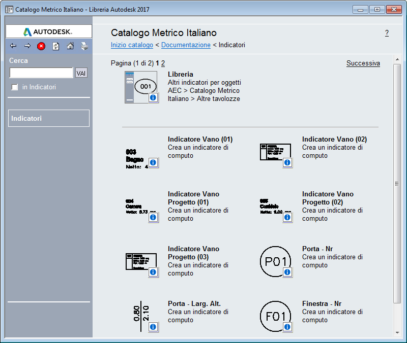

Utilizzare questa procedura per copiare uno strumento di inserimento di un componente di dettaglio o una tavolozza degli strumenti dal Catalogo di tavolozze campione della Libreria nelle tavolozze degli strumenti impostate nell'area di lavoro. La maggior parte di queste tavolozze sono già incluse tra quelle campione disponibili nell'area di lavoro, tuttavia il catalogo della Libreria funge da archivio di backup, nonché da fonte degli strumenti che è possibile pertanto personalizzare senza dovere modificare quelli già presenti nella tavolozza dell'area di lavoro. Generalmente gli strumenti vengono preimpostati in modo che venga inserito un componente di tipo e di dimensioni specifici, tuttavia, una volta che sono stati aggiunti alla tavolozza degli strumenti dell'area di lavoro, è possibile personalizzarli in modo da inserire una dimensione diversa del componente o addirittura un componente in una diversa categoria. La stessa procedura di base può essere utilizzata per copiare gli strumenti o le tavolozze da cataloghi creati appositamente per raggruppare strumenti preconfigurati per determinati progetti.
Libreria con visualizzate le tavolozze Dettagli del Catalogo di tavolozze campione
adiacente alla tavolozza desiderata (in alternativa, fare doppio clic sulla tavolozza, quindi fare clic sull'icona i-drop relativa allo strumento della tavolozza desiderato), quindi trascinare la tavolozza o lo strumento nella tavolozza aperta nell'area di lavoro. Se si copia un'intera tavolozza dalla Libreria, alla serie esistente viene aggiunta una nuova tavolozza.
