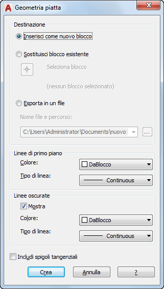

Finestra di dialogo Geometria piatta
Crea una rappresentazione 2D di tutti gli oggetti 3D in base alla vista corrente.
Gli spigoli di tutti i solidi e di tutte le superfici 3D vengono proiettati lungo la linea di mira su un piano parallelo al piano di visualizzazione. Le rappresentazioni 2D di tali spigoli sono inserite come blocco nel piano XY dell'UCS. È possibile esplodere il blocco per apportare ulteriori modifiche. Il risultato può essere salvato anche in un file di disegno separato.
Elenco di opzioni
Vengono visualizzate le opzioni seguenti:
Destinazione
Controlla la posizione in cui viene creata la rappresentazione appiattita.
Inserisci come nuovo blocco
Specifica l'inserimento della rappresentazione appiattita come blocco nel disegno corrente.
Sostituisci blocco esistente
Sostituisce un blocco esistente nel disegno con il blocco appena creato.
Seleziona blocco
Chiude la finestra di dialogo temporaneamente mentre si seleziona il blocco che si desidera sostituire nel disegno. Al termine della selezione del blocco, premere INVIO per visualizzare nuovamente la finestra di dialogo Geometria piatta.
Blocco selezionato/Nessun blocco selezionato
Indica se è stato selezionato un blocco.
Esporta in un file
Salva il blocco in un file esterno.
Linee di primo piano
Contiene i controlli che consentono di impostare il colore e il tipo di linea delle linee non oscurate nella vista appiattita.
Colore
Imposta il colore delle linee non oscurate nella vista appiattita.
Tipo di linea
Imposta il tipo di linea delle linee non oscurate nella vista piatta.
Linee oscurate
Controlla l'eventuale visualizzazione delle linee oscurate del disegno nella vista appiattita e imposta il colore e il tipo di linea di tali linee.
Mostra
Controlla se le linee oscurate sono visualizzate nella rappresentazione appiattita. Quando viene selezionata, la rappresentazione appiattita 2D visualizza linee nascoste da altri oggetti.
Colore
Imposta il colore delle linee nascoste dalla geometria nella vista appiattita.
Tipo di linea
Imposta il tipo di linea delle linee nascoste dalla geometria nella vista appiattita.
Includi spigoli tangenziali
Crea spigoli della sagoma per le superfici curve.
Crea
Crea la vista appiattita.
