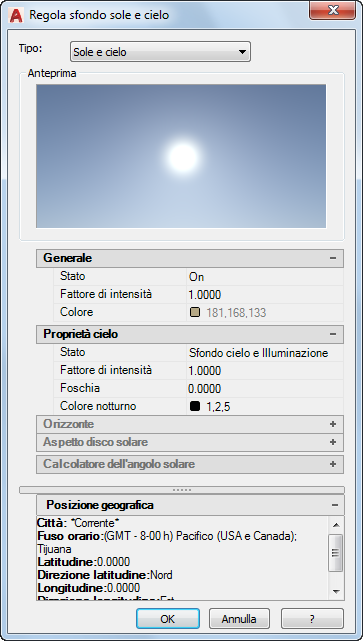

Finestra di dialogo Regola sfondo sole e cielo
Definisce la posizione, il colore e gli effetti del sole e del cielo per una vista.
È disponibile solo nel flusso di lavoro dell'illuminazione fotometrica (LIGHTINGUNITS = 1 o 2).
Elenco di opzioni
Vengono visualizzate le opzioni seguenti:
Anteprima
Visualizza i risultati delle impostazioni correnti di cielo e sole per la vista corrente.
Generale
Imposta le proprietà generali del sole.
Stato
Attiva e disattiva il sole.
Fattore di intensità
Imposta l'intensità o la luminosità del sole. Più elevato è il numero, più luminosa è la luce.
Colore
Controlla il colore della luce.
Proprietà cielo
Stato
Determina se l'illuminazione naturale viene calcolata in fase di rendering. Non influisce sull'illuminazione dello sfondo o delle finestre. Questa opzione rende semplicemente disponibile il cielo come sorgente luminosa per il rendering.
Consente di ingrandire l'effetto della luce naturale diffusa.
Foschia
Determina l'ampiezza degli effetti di dispersione nell'atmosfera.
Colore notturno
Consente di specificare il colore del cielo notturno.
Orizzonte
Questa categoria di proprietà riguarda l'aspetto e la posizione del piano del suolo.
Altezza
Determina la posizione assoluta del piano del suolo rispetto allo zero planetario del disegno. Questo parametro rappresenta una lunghezza dello spazio del disegno da formattare nell'unità di lunghezza corrente.
Sfocatura
Determina la quantità di sfocatura tra il piano del suolo e il cielo.
Colore suolo
Consente di specificare il colore del piano del suono.
Aspetto disco solare
Questa categoria di proprietà riguarda solo lo sfondo.
Scala disco
Consente di specificare la scala del disco solare (1.0 = dimensione corretta).
Intensità incandescenza
Consente di specificare l'intensità dell'incandescenza solare.
Intensità disco
Consente di specificare l'intensità del disco solare.
Calcolatore dell'angolo solare
Data
Visualizza l'impostazione della data corrente.
Ora
Visualizza l'impostazione dell'ora corrente.
Ora legale
Visualizza l'impostazione corrente per l'ora legale.
Azimut
Visualizza l'angolo del sole lungo l'orizzonte in senso orario dal nord.
Altitudine
Visualizza l'angolo del sole verticalmente rispetto all'orizzonte. Il massimo è 90 gradi o direttamente sovrapposto.
Vettore fonte luminosa
Visualizza le coordinate della direzione del sole.
Posizione geografica
Visualizza le impostazioni della posizione geografica corrente. Quando una città non è archiviata con latitudine e longitudine, non viene visualizzata nell'elenco.
