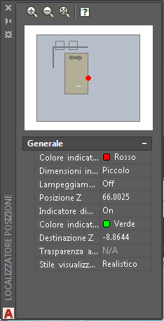

Finestra Localizzatore posizione
Visualizza la posizione vista dall'alto di un modello 3D quando è attiva la modalità passeggiata o volo.
Per default, questa finestra viene visualizzata automaticamente durante un attraversamento o un volo 3D. Modificare le impostazioni o trascinare gli indicatori in questa finestra per riposizionare il punto di vista nell'area di disegno.
È possibile attivare e disattivare la finestra dal menu di scelta rapida che è disponibile quando è attivo PASSEGG3D o VOLO3D.
Elenco di opzioni
Vengono visualizzate le opzioni seguenti.
Zoom in
Zooma in avvicinamento sulla visualizzazione della finestra Localizzatore posizione.
Zoom Out
Esegue lo zoom in allontanamento sulla visualizzazione della finestra Localizzatore posizione.
Zoom estensioni
Esegue lo zoom le estensioni della visualizzazione della finestra Localizzatore posizione.
Anteprima
Visualizza la posizione corrente nel modello. Per modificare la posizione, è possibile trascinare l'indicatore di posizione. Per modificare la direzione della vista, è possibile trascinare l'indicatore di destinazione.
Colore Localizzatore posizione
Imposta il colore del punto che indica la posizione corrente.
Dimensioni Localizzatore posizione
Imposta le dimensioni dell'indicatore. Le opzioni disponibili sono Piccolo, Medio e Grande.
Lampeggiamento Localizzatore posizione
Attiva o disattiva l'effetto di lampeggiamento.
Posizione Z
Specifica la coordinata Z per l'indicatore di posizione. È possibile modificare l'impostazione digitando un nuovo valore.
Indicatore di destinazione
Visualizza un indicatore della destinazione della vista.
Colore indicatore destinazione
Imposta il colore dell'indicatore di destinazione.
Punto di mira Z
Specifica la coordinata Z per l'indicatore di posizione di destinazione. È possibile modificare l'impostazione specificando un nuovo punto nell'area di disegno o digitando un nuovo valore.
Trasparenza anteprima
Imposta la trasparenza della finestra di anteprima. È possibile scegliere un valore tra 0 e 95.
Stile visualizzazione anteprima
Imposta lo stile di visualizzazione per l'anteprima.
