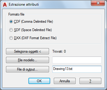

Finestra di dialogo Estrazione attributi
Specifica il formato del file per le informazioni degli attributi, gli oggetti da cui si desidera estrarre informazioni e i nomi del file di output e modello per le informazioni.
Elenco di opzioni
Vengono visualizzate le opzioni seguenti.
Formato file
Imposta il formato del file in cui vengono memorizzati i dati di attributo estratti.
File CDF (Comma Delimited File)
Genera un file contenente un record per ogni riferimento di blocco presente nel disegno che abbia almeno un'etichetta di attributo corrispondente nel file modello. I campi di ogni record sono separati da virgole. I campi per l'immissione di caratteri sono racchiusi tra virgolette singole.
File SDF (Space Delimited File)
Genera un file contenente un record per ogni riferimento di blocco presente nel disegno che abbia almeno un'etichetta di attributo corrispondente nel file modello. Poiché i campi di ogni record hanno una lunghezza fissa, non è opportuno utilizzare delimitatori per i campi o per le stringhe di caratteri.
DXX (DXF Format Extract File)
Genera un sottogruppo del formato di file per l'interscambio di disegni di AutoCAD contenente solo riferimenti di blocco, attributi e oggetti di fine sequenza. Per l'estrazione di file in formato DXF ™ non sono richiesti modelli. L'estensione del nome del file.dxx distingue il file di output dai normali file DXF.
Seleziona oggetti
Chiude la finestra di dialogo per consentire l'uso del dispositivo di puntamento per la selezione dei blocchi con attributi. Quando viene nuovamente visualizzata la finestra di dialogo Estrazione attributi, Trovati indica il numero di oggetti selezionati.
Trovati
Indica il numero di oggetti selezionati mediante Seleziona oggetti.
File modello
Specifica il file di estrazione modello per i formati CDF e SDF. Immettere il nome del file nella casella o scegliere File modello per effettuare la ricerca di file modello esistenti utilizzando una finestra di dialogo standard per la selezione dei file. L'estensione file di default è .txt. Se nell'area Formato file si seleziona DXF, l'opzione File modello non è disponibile.
File di output
Specifica il nome e la posizione del file per i dati estratti dagli attributi. Immettere il percorso e il nome del file per i dati degli attributi estratti o scegliere File di output per effettuare la ricerca di file modello esistenti utilizzando una finestra di dialogo standard per la selezione dei file. Al nome file viene automaticamente aggiunta l'estensionetxt per i file CDF o SDF, mentre per i file DXF viene aggiunta l'estensione .dxx.
