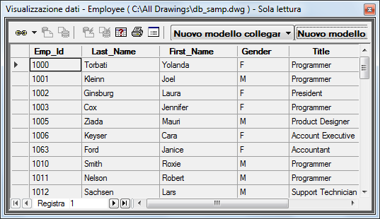

Dopo aver configurato una fonte dati, è possibile visualizzare i record di database direttamente dal programma mediante la finestra Visualizzazione dati.
Dopo aver configurato una fonte dati, è possibile accedere alle relative tabelle di database direttamente dal programma mediante la finestra Visualizzazione dati, che consente di visualizzare e modificare i record di un database. Le tabelle di database possono essere aperte in sola lettura o per la modifica. ma non è possibile aggiungere, cancellare o modificare i record contenuti in una tabella aperta in sola lettura. Quando si apre una tabella di database, viene stabilita una connessione con il relativo database principale. Per questa operazione, alcuni sistemi di database richiedono l'inserimento di un nome utente e di una password validi.
La finestra Visualizzazione dati è simile ad un foglio di calcolo in cui vengono visualizzati i record di una tabella di database. È possibile spostarsi tra i record utilizzando le barre di scorrimento e i pulsanti di spostamento posizionati rispettivamente nella parte destra e in quella inferiore della finestra.
La griglia della finestra Visualizzazione dati comprende i seguenti elementi:
La finestra Visualizzazione dati offre una grande flessibilità nella visualizzazione dei record. È possibile:
