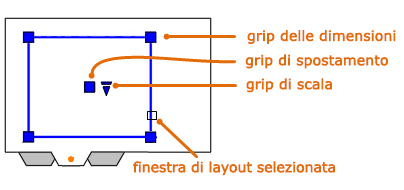

Dopo aver creato una finestra di layout, è possibile modificarne le dimensioni, le proprietà e anche la scala, nonché spostarla a seconda delle necessità.
