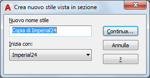

Finestra di dialogo Crea nuovo stile vista in sezione
Crea un nuovo stile di vista in sezione a partire da uno stile esistente.
Elenco di opzioni
Vengono visualizzate le opzioni seguenti.
Nuovo nome di stile
Assegna un nome al nuovo stile di vista in sezione. Per default, il nome del nuovo stile corrisponde al nome assegnato a "Inizia con" preceduto da "Copia di".
Inizia con
Specifica uno stile di vista in sezione esistente le cui impostazioni diverranno quelle di default per il nuovo stile.
Continua
Visualizza la finestra di dialogo Nuovo stile vista in sezione, in cui è possibile definire le proprietà del nuovo stile di vista in sezione.
