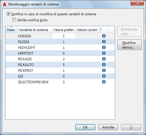

Monitora le variabili di sistema e segnala quando vengono modificate rispetto al relativo valore preferito.
Nella maggior parte dei casi, ciò accade quando viene annullata una routine personalizzata. È possibile reimpostare le variabili di sistema che sono state modificate ripristinando il valore preferito.
Vengono visualizzate le opzioni seguenti.
- Notifica in caso di modifica di queste variabili di sistema
- Tiene traccia delle modifiche delle variabili di sistema elencate e visualizza le notifiche quando i valori correnti non corrispondono al valore preferito. (Variabile di sistema SYSMON)
- Attiva notifica bolla
- Viene visualizzata una bolla di notifica quando una variabile di sistema non corrisponde al valore preferito.
- Elenco Variabile di sistema
- Visualizza le variabili di sistema monitorate e il relativo stato corrispondente, i valori correnti e previsti e l'accesso all'argomento della Guida relativo alla singola variabile di sistema.
Nota: Se è stata modificata l'impostazione della variabile di sistema prima di aggiungerla all'elenco, il valore preferito visualizzerà il valore corrente (non il valore iniziale).
Il messaggio di stato
indica che il valore corrente per la variabile di sistema è diverso dal valore preferito.
- Reimposta tutto
- Sostituisce il valore corrente con il valore preferito per tutte le variabili di sistema elencate.
- Modifica elenco
- Visualizza la finestra di dialogo Modifica elenco variabili di sistema.
