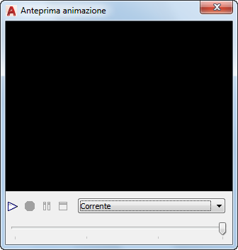

Finestra di dialogo Anteprima animazione
Visualizza un'anteprima dell'animazione di un percorso di movimento creato con un percorso di movimento o una navigazione 3D.
È possibile registrare, riprodurre e modificare gli stili di visualizzazione e salvare un'animazione della passeggiata o volo che è stata creata.

Elenco di opzioni
Vengono visualizzate le opzioni seguenti:
Anteprima
Visualizza un'anteprima dell'animazione impostata nella finestra di dialogo Animazione del percorso movimento o quando si passeggia o si vola attraverso un'animazione e la si registra dalla barra multifunzione.
Riproduci
Riproduce l'anteprima dell'animazione. Il pulsante Riproduci è disabilitato quando è già in corso la riproduzione di un'animazione.
Registra
Registra l'animazione, a partire dal fotogramma corrente visualizzato nell'area Anteprima. Tutti i fotogrammi successivi a quello corrente verranno sovrascritti. Viene visualizzato un avvertimento che consente di confermare l'intenzione di sovrascrivere i fotogrammi esistenti. Il pulsante Registra è disabilitato quando è in corso la riproduzione di un'animazione.
Pausa
Interrompe l'animazione, a partire dal fotogramma corrente visualizzato nell'area Anteprima. Dopo aver interrotto un'animazione, il pulsante Pausa viene disabilitato.
Salva
Apre la finestra di dialogo Salva con nome. È possibile salvare un'animazione in un formato file AVI, MOV, MPG o WMV per riprodurla successivamente. Dopo aver salvato l'animazione, viene rivisualizzato il disegno. Il pulsante Salva è disabilitato quando è in corso la riproduzione di un'animazione.
Stile visualizzazione
Specifica lo stile di visualizzazione visualizzato nell'area Anteprima. Tale stile viene inizialmente impostato su Corrente, ovvero lo stile di visualizzazione definito nella finestra attiva. Selezionare da un elenco di stili di visualizzazione preassegnati e definiti dall'utente.
Dispositivo di scorrimento
Esegue uno spostamento da un fotogramma all'altro nell'anteprima dell'animazione. È possibile spostare il dispositivo di scorrimento su un fotogramma specifico dell'animazione. In una descrizione viene visualizzato il fotogramma corrente e il numero totale di fotogrammi dell'animazione.
