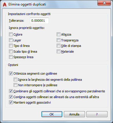

Elimina oggetti duplicati (finestra di dialogo)
Rimuove la geometria duplicata nonché linee, archi e polilinee sovrapposti. Inoltre, combina quelli parzialmente sovrapposti o contigui.
Vengono visualizzati i messaggi di richiesta seguenti.
Impostazioni confronto oggetti
Tolleranza
Controlla la precisione con cui il comando ELIMINADUPLICATI esegue i confronti numerici. Se questo valore è pari a 0, i due oggetti confrontati devono corrispondere prima che ELIMINADUPLICATI ne modifichi o ne elimini uno.
Ignora proprietà oggetto
Selezionare le proprietà oggetto che si desidera ignorare durante il confronto.
  • Color
  • Layer
  • Tipo di linea
  • Scala del tipo di linea
  • Spessore di linea
  • Thickness
  • Trasparenza
  • Stile di stampa
  • Materiale
Opzioni
Utilizzare queste impostazioni per stabilire in che modo ELIMINADUPLICATI tratterà le linee, gli archi e le polilinee.
Ottimizza segmenti con polilinee
Quando l'opzione è selezionata, vengono esaminati i singoli segmenti di linee e archi in polilinee selezionate. I vertici e i segmenti duplicati vengono rimossi.
Inoltre, il comando ELIMINADUPLICATI esegue il confronto di singoli segmenti di polilinea con segmenti di arco e linea completamente separati. Se un segmento di polilinea duplica un oggetto linea o arco, una di essi viene eliminato.
Se questa opzione non è selezionata, le polilinee vengono confrontate come oggetti discreti e due opzioni secondarie non sono selezionabili.
  • Ignora la larghezza dei segmenti della polilinea. Ignora la larghezza dei segmenti e ottimizza i segmenti di polilinea.
  • Non interrompere le polilinee. Gli oggetti polilinea non vengono modificati.
Combinare gli oggetti collineari parzialmente sovrapposti
Gli oggetti che si sovrappongono vengono combinati in singoli oggetti.
Combinare gli oggetti collineari se allineati alle due estremità
Gli oggetti che hanno in comune i punti finali vengono combinati in singoli oggetti.
Mantieni oggetti associativi
Gli oggetti associativi non vengono eliminati o modificati.
