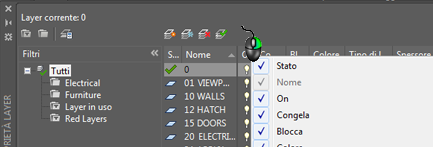

Menu di scelta rapida etichetta colonna
Nomi colonna
Elenca tutte le colonne in base al nome. Un segno di spunta indica che la colonna è inclusa nella visualizzazione. Fare clic su un nome di colonna per visualizzare o nascondere la colonna. Le opzioni Congelamento finestra, Colore finestra, Tipo linea finestra, Spessore linea finestra e Stile stampa finestra sono disponibili solo quando è attiva una finestra di layout.
Personalizza
Visualizza la finestra di dialogo Personalizza colonne layer, nella quale è possibile specificare le colonne nascoste o visualizzate o modificare l'ordine delle colonne.
Ingrandisci tutte le colonne
Modifica la larghezza di tutte le colonne per adattare le intestazioni di colonna e il contenuto dei dati.
Ingrandisci colonna
Modifica la larghezza della colonna selezionata per adattarla all'intestazione di colonna e al contenuto dei dati della colonna.
Ottimizza tutte le colonne
Modifica la larghezza di tutte le colonne per adattare il contenuto in ogni colonna.
Ottimizza colonna
Modifica la larghezza della colonna selezionata per adattare il contenuto nella colonna.
Congela colonna (o Scongela colonna)
Congela la colonna ed eventuali colonne a sinistra visibili durante lo scorrimento. Esegue lo scongelamento per effettuare lo scorrimento di tutte le colonne.
Ripristina tutte le colonne alle impostazioni di default
Ripristina le impostazioni di default relative alla visualizzazione e alla larghezza di tutte le colonne.

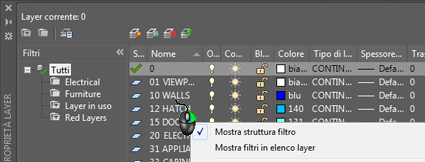

Opzioni del menu di scelta rapida Elenco layer
Mostra struttura filtro
Visualizza l'elenco dei filtri. Deselezionare questa opzione per nascondere l'elenco. Come .
Mostra filtri in elenco layer
Visualizza i filtri layer nella parte superiore dell'elenco dei layer. Deselezionare questa opzione per visualizzare solo i layer inclusi nell'elenco dei layer.
