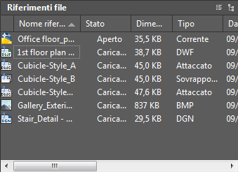

Elenco di opzioni
Vengono visualizzate le opzioni seguenti:
Elenco
Le informazioni riportate comprendono il nome, lo stato, la dimensione file, il tipo di file, la data di creazione e il percorso salvato dei riferimenti.
Nome riferimento
La colonna del nome del riferimento riporta sempre il disegno corrente come prima voce, seguita dagli ulteriori file nell'ordine con il quale sono stati associati.
Stato
Stato del file di riferimento:
  • Caricato: il file di riferimento è attualmente associato al disegno.
  • Scaricato: il file di riferimento viene scaricato dal disegno. Quando si scarica un file di riferimento, il file di riferimento non viene visualizzato, ma può essere visualizzato utilizzando Ricarica.
  • Non trovato: il file di riferimento non è più presente nei percorsi di ricerca validi.
  • Non risolto: il file di riferimento non è leggibile.
  • Collegamenti mancanti: il file di riferimento è associato ad un altro file che presenta uno stato Non risolto, Scaricato o Non trovato.
  • Senza riferimenti: il file di riferimento è stato rimosso con lo strumento di eliminazione o di cancellazione anziché con lo strumento per staccare.
  • Deve essere ricaricato: il file di riferimento è stato aggiornato/salvato nuovamente mentre il disegno host è aperto. Questo stato viene visualizzato contemporaneamente con la bolla di notifica, sulla barra di stato, che indica che il file di riferimento esterno è stato modificato.
Dimensioni
Dimensioni del riferimento file associato.
Tipo
Tipo del file di riferimento. I file di disegno (xrif) vengono visualizzati come allegati o sovrapposti, mentre per le immagini raster viene visualizzato il rispettivo formato di file. I sottoposti DWF, DWFx, DGN e PDF vengono elencati con i rispettivi formati di file.
Data
Data di creazione o dell'ultimo salvataggio del file di riferimento.
Percorso salvato
Visualizza il percorso salvato con il disegno quando il file di riferimento è stato allegato.

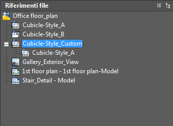

Struttura
Il disegno corrente è sempre visualizzato al livello superiore della vista struttura. I file di riferimento appaiono al livello successivo. È possibile aprire i file di riferimento che contengono riferimenti file nidificati per visualizzare i livelli successivi di nidificazione. Nella modalità di visualizzazione struttura è possibile selezionare solo un riferimento file alla volta.
