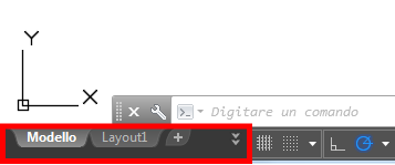

È possibile definire la modalità di alternanza della scheda Modello e una o più schede di layout con nome.
Per default, una scheda Modello e più schede di layout con nome vengono visualizzate nell'angolo inferiore sinistro dell'area di disegno.
Fare clic sull'icona con il segno più (+) per aggiungere altre schede di layout.
Se le schede disponibili non possono essere visualizzate tutte contemporaneamente, fare clic sulla freccia doppia rivolta verso il basso per visualizzare le schede di layout in un elenco a discesa.
- Per ingrandire l'area di visualizzazione in modo da includere più schede di layout, è possibile fare clic con il pulsante destro del mouse sulla scheda Modello o su una scheda Layout e scegliere Aggancia sopra la barra di stato. Con questa impostazione, la scheda Modello e le schede di layout vengono visualizzate separatamente, al di sopra della barra di stato.
- Per ottimizzare lo spazio nell'area di disegno, fare clic con il pulsante destro del mouse sulla scheda Modello o su una scheda di layout e scegliere Aggancia in linea con la barra di stato. Con questa impostazione, la scheda Modello e le schede di layout vengono visualizzate in linea con la barra di stato.
Nota: L'accesso all'insieme completo di opzioni del menu di scelta rapida è disponibile solo dalle schede.
