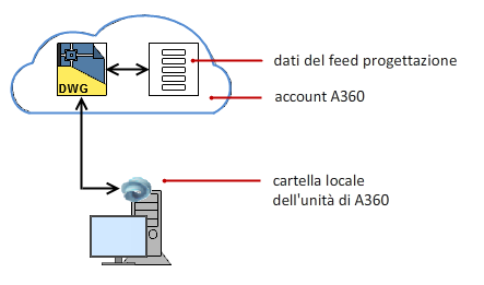

Quando si memorizza un disegno nel proprio account A360 in linea, vengono memorizzati in A360 in modo sicuro i dati di feed progettazione associati e le eventuali immagini.

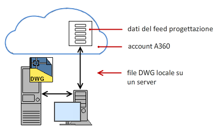

Supporto per i disegni locali

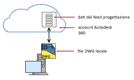

In alternativa all'account A360, è possibile memorizzare i file di disegno in locale, sul disco rigido del proprio computer. In questo caso, i dati del feed progettazione relativi a tali disegni vengono comunque memorizzati in A360, ma l'associazione con i dati del feed viene gestita mediante un ID di Feed progettazione univoco, ossia un collegamento incorporato nel disegno ai dati del feed progettazione.
Colleghi, clienti e consulenti possono accedere ai file di disegno locali e ai feed progettazione associati, purché soddisfino le seguenti condizioni:
- Dispongono di un account A360.
- Sono stati invitati ad accedere al disegno ed è stato loro assegnato un livello di autorizzazione.
- Possono accedere al file di disegno memorizzato sul disco rigido locale, presumibilmente tramite un server.
Se è disponibile una rete aziendale, può essere più pratico gestire i file di disegno tramite un server anziché singoli computer. In tal modo, tutti gli utenti che dispongono di un account A360 e dell'accesso al server possono accedere al feed progettazione associato a ciascun disegno. A differenza del salvataggio di disegni nell'account A360, le autorizzazioni per l'accesso ai disegni vengono gestite soltanto dal server.
