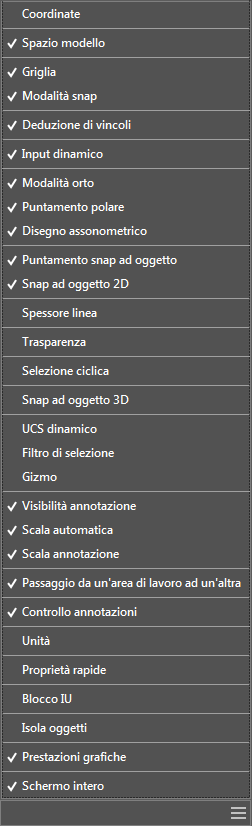

| Trova | Passaggio da un'area di lavoro ad un'altra | Modifica l'area di lavoro corrente in quella selezionata. |

| Trova | Personalizzazione | Specifica quali pulsanti di comando visualizzare sulla barra di stato. |
