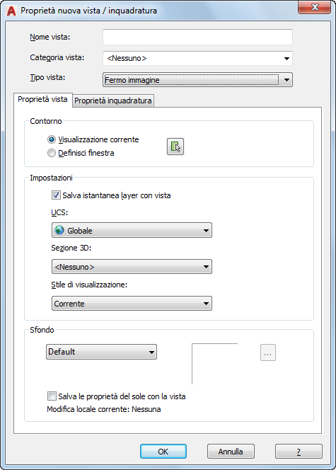

Finestra di dialogo Proprietà nuova vista / inquadratura
Consente di salvare una nuova vista e gestirne le proprietà.
Nome della vista
Specifica il nome della vista.
Categoria vista
Specifica una categoria per la vista con nome.
Tipo di vista
Specifica Fisso o Cinematico.
Contorno
Definisce l'area del disegno assegnata alla vista con nome.
Visualizzazione corrente
Imposta la visualizzazione corrente come nuova vista.
Definisci finestra
Consente di impostare come nuova vista una finestra definita nell'area di disegno specificando i due angoli opposti.
Pulsante Definisci finestra della vista
Chiude temporaneamente le finestre di dialogo Nuova vista e Gestione viste per consentire la definizione degli angoli opposti della nuova finestra di vista mediante il dispositivo di puntamento.
Elenco di schede
Vengono visualizzate le seguenti schede.
