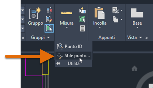

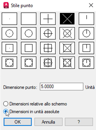

Per iniziare, è necessario rendere gli oggetti punto creati più visibili dal punto di vista visivo. Modifichiamo lo stile punto utilizzando il comando TIPOP, che consente di impostare lo stile e le dimensioni di tutti gli oggetti punto nel disegno. Non dobbiamo eseguire questo passaggio, ma se non lo abbiamo fatto, i punti che creiamo sarebbero un singolo pixel, il che può essere piuttosto difficile da vedere.
È inoltre possibile immettere TIPOP alla riga di comando.
Possiamo scegliere se la dimensione dell'oggetto punto è determinata dalle dimensioni della schermata di visualizzazione, ovvero se la dimensione del punto dipende dal livello di zoom utilizzato quando si crea il punto o se è impostato su una dimensione assoluta.

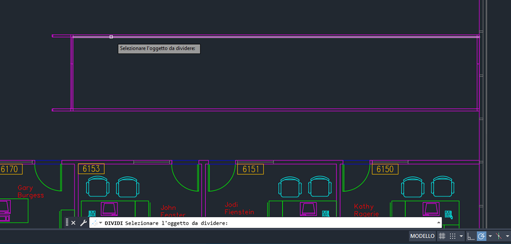

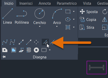

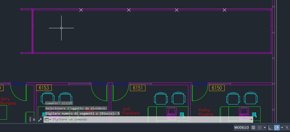

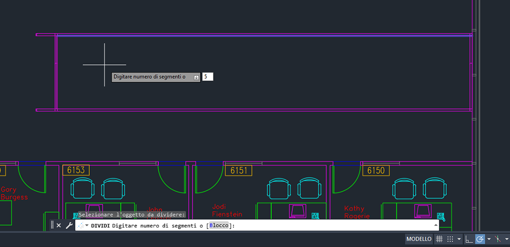

Supponiamo di voler aggiungere muri per creare cinque postazioni per ufficio nello spazio vuoto tra questi muri. Per ricreare questo esercizio da soli, è possibile utilizzare il disegno di esempio Floor Plan Sample.DWG ed eliminare le postazioni 6156-6162 oppure creare un nuovo disegno e disegnare semplicemente un rettangolo di forma simile per rappresentare i muri dell'ufficio.
È inoltre possibile immettere DIVIDI alla riga di comando.
Il segmento di linea ora ha quattro punti su di esso, che lo contrassegnano in cinque parti uguali. È ancora un solo oggetto linea. Non abbiamo diviso la linea in quattro righe (per questo potevamo utilizzare i comandi SPEZZA o SPEZZAALPUNTO), ma abbiamo aggiunto quattro punti su questo oggetto.

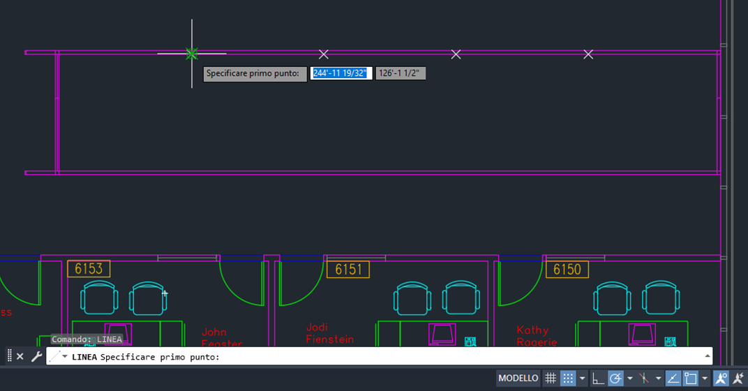

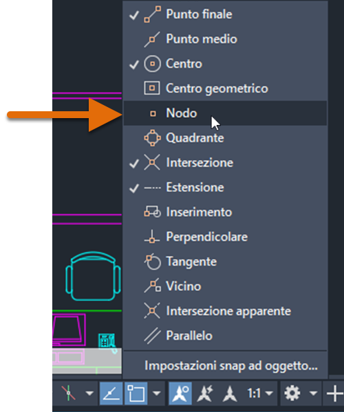

Ora che i punti sono stati creati, vogliamo anche assicurarci di avere attivato la modalità Snap ad oggetto del nodo, in modo da poter acquisire tali punti.
Quando è attivato, il pulsante Snap ad oggetto ha un colore di sfondo blu.

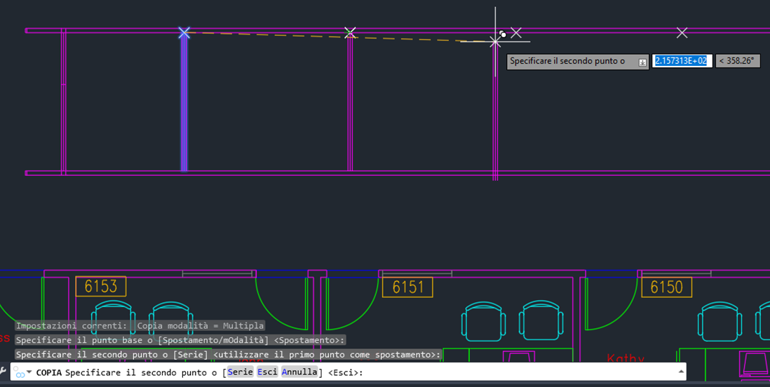

Ora possiamo facilmente capire dove dovrebbero andare i nostri muri. Utilizzare il comando LINEA per creare un muro, quindi il comando COPIA per duplicare un muro in cui si trova ogni punto.

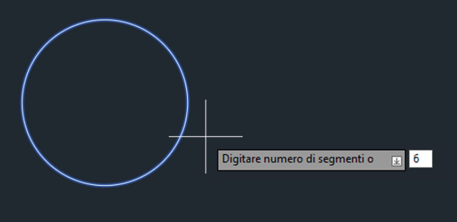

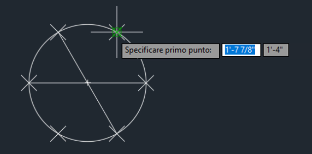

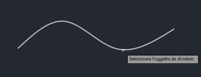

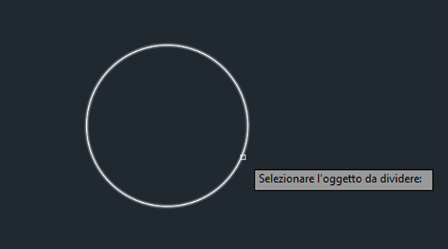

Utilizziamo nuovamente il comando DIVIDI, ma questa volta dividiamo un cerchio. Supponiamo di voler dividere un cerchio in sei "sezioni" uguali, come mostrato qui.

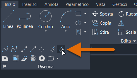

MISURA consente di creare oggetti punto o di inserire blocchi ad intervalli misurati lungo un oggetto. Funziona molto come DIVIDI, tranne per il fatto che invece di immettere il numero di segmenti in cui dividere l'oggetto, si immette la distanza tra ogni punto lungo l'oggetto.
Proviamo il comando MISURA. Supponiamo di voler aggiungere punti ad una spline a 200 unità di distanza.
È inoltre possibile immettere MISURA alla riga di comando.

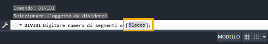

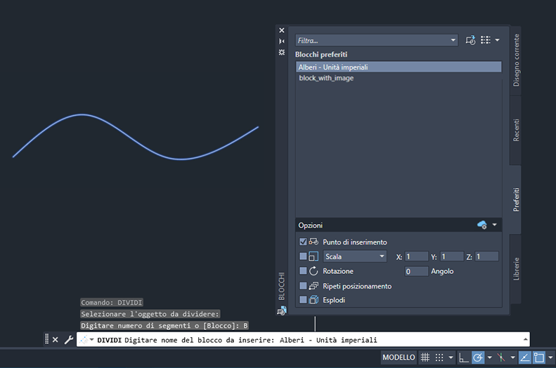

Finora abbiamo utilizzato DIVIDI e MISURA per posizionare i punti sugli oggetti, ma è anche possibile utilizzare l'opzione Blocco per posizionare i blocchi lungo la lunghezza o il perimetro di un oggetto. Nell'esempio seguente, utilizzeremo DIVIDI per posizionare cinque blocchi con spaziatura uniforme (in questo caso, alberi) lungo una spline.
Innanzitutto, inseriamo un blocco nel disegno da DesignCenter. In questo esempio, utilizzeremo il blocco Trees - Imperial del disegno di esempio Architectural - Imperial.dwg, ma è possibile utilizzare anche qualsiasi blocco personalizzato. Per inserire un blocco:
